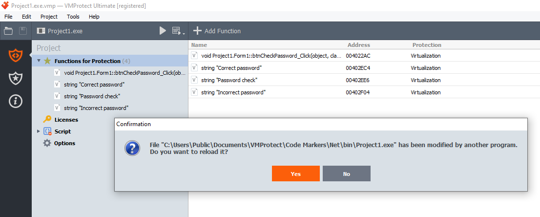

GUI версия самостоятельно отслеживает изменения загруженного файла и предлагает пользователю перезагрузить проект. У вас разве не так?

Ну да, я оценил шутку))))
Если это реально так, то может у меня версия старая....

Проблема в сетевой папке. Так как работаю на маке через Parallels. А вот на такой случай иметь кнопку Reload, было бы неплохо.
Re: Баг менеджера проектов VMP
В меню "Файл" снизу отображаются ранее открытые файлы. Вы можете открыть самый последний файл в 2 клика.
