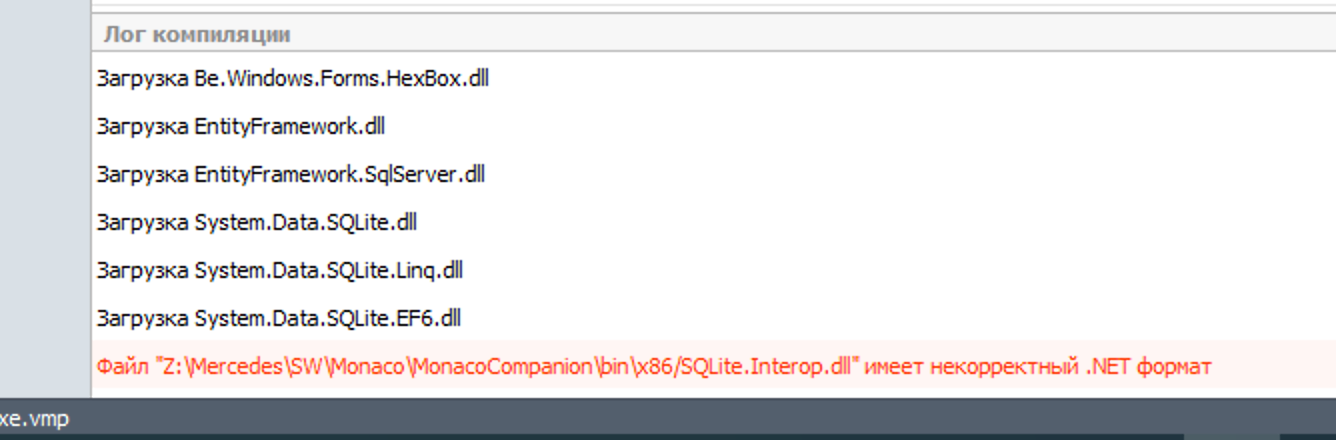

Попробовал, они, похоже както добавлялись, но не отображались, потому что открыв проект в новом билде у меня их там столько много стало)))
Вс ок, только не пойму, можно добавлять только .NET DLL? Просто добавил SQLite библиотери, но с ними идет еще Interop который похоже на CPP.
Происходит ошибка при упаковке.
Снимок экрана 2020-08-01 в 09.56.04.png (138.08 KiB) Viewed 4916 times
Re: Не добавляются файлы в проект
Да, только .NET DLL. Обратите внимание как называется раздел, в который вы добавляете DLL - "Сборки".
