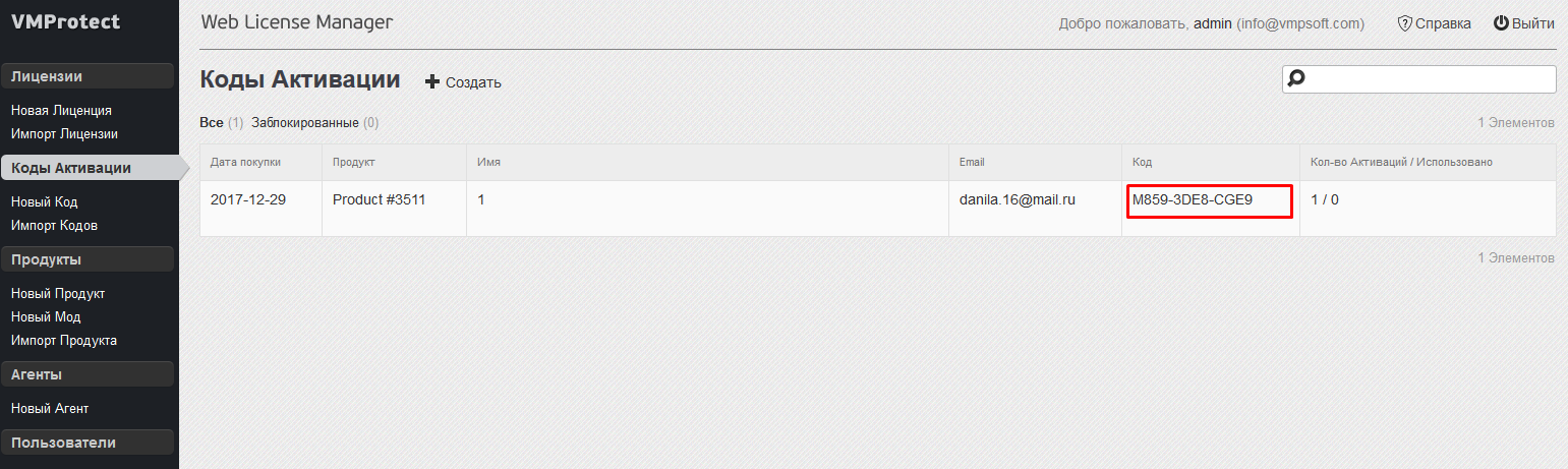

Вот щас на счёт параметров не понял... где их брать и куда вставлять?
Вот отсюда:
Вот сюда:
ActivateLicense(...)

Не знаю тема закрылась или нет, напишу сюда.
Вызываю из Дельфи функцию "VMProtectActivateLicense".
При компиляции указал тестовый сервер "http://weblm.vmpsoftware.com/", и ключ активации который
там сгенерил. Функция всегда возвращает код ошибки 6 ACTIVATION_BAD_CODE и пустые данные вместо серийного номера.
Почему такое может быть?
Re: WEbLM окно активации
Скорее всего у вас разные "продукты" (параметры лицензирования) в коде активации и в VMP файле, которым вы защищаете приложение. Чтобы "продукты" были одинаковыми нужно либо импортировать VMP на сервер, либо экспортировать продукт с сервера и использовать полученный VMP файл в качестве параметров лицензирования.
