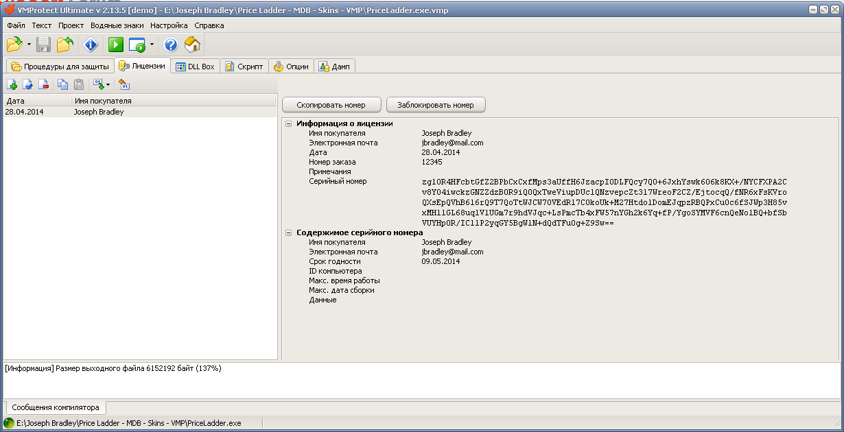

2.2. При использовании опции "привязать к серийному номеру" в функцию VMProtectSetSerialNumber необходимо передать серийный номер. Это тот же самый серийный номер, который генерируется VMProtect на вкладке Лицензии (см.прикрепленный файл)? При попытке его использования VMProtectSetSerialNumber возвращает 2, даже если создать файл VMProtectLicense.ini, положить его в директорию проекта и записать туда:
[TestLicense]
AcceptedSerialNumber=содержимое серийного номера
Да, все правильно - это именно тот самый серийный номер. Примеры использования системы лицензирования можно увидеть в папке "%VMProtect%/Examples/Licensing/MSVC". По поводу "VMProtectLicense.ini" - серийный номер туда нужно записать без перевода строк, т.к. INI файлы не поддерживают многострочные значения.
