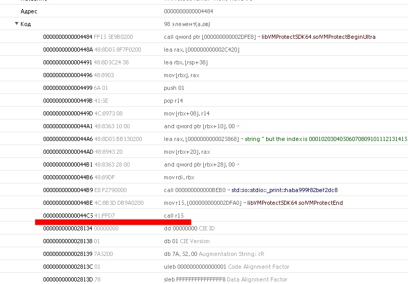

Немного запоздало отвечаю, оно в тот момент само прошло непонятным мне образом. Однако сейчас снова столкнулся с данной проблемой, и нашёл её причину:
VMProtect не видит этот вызов.
Компилятор - LLVM 9.0, создать минимальный пример не выходит (надеюсь, скриншота с asm кодом должно хватить)
Re: Не находит вызов VMProtectEnd
В смысле не видит? Вот же он у вас на картинке подчеркнут.
