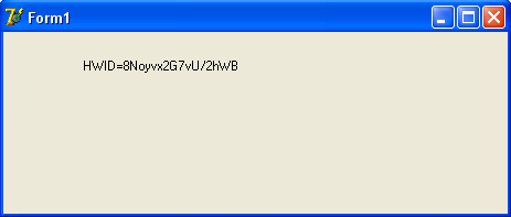

В общем, провёл сегодня эксперимент. Установил сетевую карту в этот компьютер, настроил сетевое подключение через "мастер" и - о чудо, после компиляции в VMProtect приложение запустилось! И даже показало реальный HWID:

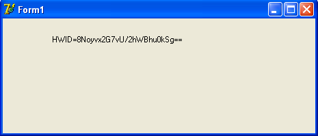

После этого я отключаю сетевую карту в "диспетчере устройств" и перезагружаюсь. Теперь после компиляции в VMProtect приложение снова не запускается и выдаёт ошибку - мол, компьютер "чужой". Но, что интересно - если запустить копию приложения, скомпилированного ранее (т.е. ДО отключения сетевой карты и перезагрузки), оно работает и показывает HWID, но уже другой (Точнее, тот же, но обрезанный):
То есть, защищённое приложение отказывается запускаться только после компиляции на конфигурации без сетевой карты...
