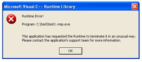

Минимальный пример, где проявляется всё это.
#include <QApplication>
#include <QLabel>
class test_class : QLabel {
public:
    test_class(){
int main(int argc, char *argv[]){
    QApplication a(argc, argv);
    test_class *test = new test_class();
    return 1;
1. При сборке и обработки протектором, приложение падает. (рис. error.png)

Re: MinGw и Протектор (нет поддержки компилятора)
Пришлите тестовый проект с необходимыми ДЛЛ-ками
denis84
Posts: 46
Joined: Sat Nov 16, 2013 12:26 pm
Post by denis84 »
Отправил ссылку в личку

Post by denis84 »
Admin wrote:Проверяйте:
http://vmpsoftware.com/files/VMProtectDemo.exe
Теперь не падает, спасибо что вникли в проблему, встречный вопрос. Ту версию что покупал как быть с ней?я ей толком и не смог воспользоваться брал только для 1 программы.
На данный момент у меня 2.13.8 Prof
