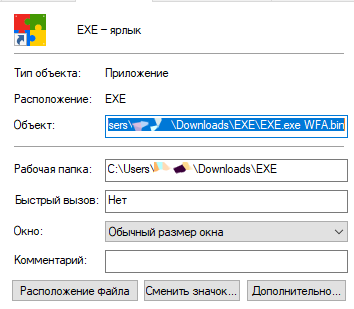

Здравствуйте. Возник вопрос. Может ли пользователь сделать привязку запуска исполняемого файла с атрибутами файла из архива? Каким образом это решается?
Ну к примеру мне в моём проекте понадобится выполнить "split" двух файлов, исполняемого и БД. Запускается исполняемый файл по ярлыку, в котором комментарием к наименованию исполняемого файла является наименование добавленного файла.
Executable.exe achive_file.bin
http://vmpsoftware.com/forum/download/f ... iew&id=589
http://vmpsoftware.com/forum/download/f ... iew&id=588
Если такая функция реализуема, то продукт будет весьма интересен для этого проекта.

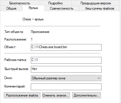

Прошу прощения, возможно неверно выразился. Ждал несколько дней ответ и уже не рассчитывал его получить.
Под архивом я имел в виду скомпилированный файл с защитой.
Меня интересует возможность добавления к примеру двух файлов в архив, исполняемого и файла данных, при том, что после компиляции исполняемый файл должен запускаться с атрибутом имени и расширения файла данных.
К примеру Chess.exe и board.bin.
В результате компиляции необходимо получить исполняемый файл, который помимо содержания защиты, при запуске будет "запускать" файл Chess.exe с атрибутом board.bin.
Т.е. условие компиляции с определённым атрибутом.
Для обычного запуска собранного проекта можно дописать атрибут в окне "Параметры", но это для проверки. А необходимо, чтобы на выходе (после компиляции) получался самостоятельный файл.
К сведению. Сам файл Chess.exe без атрибутированного файла board.bin не выполняется. Только в связке.
