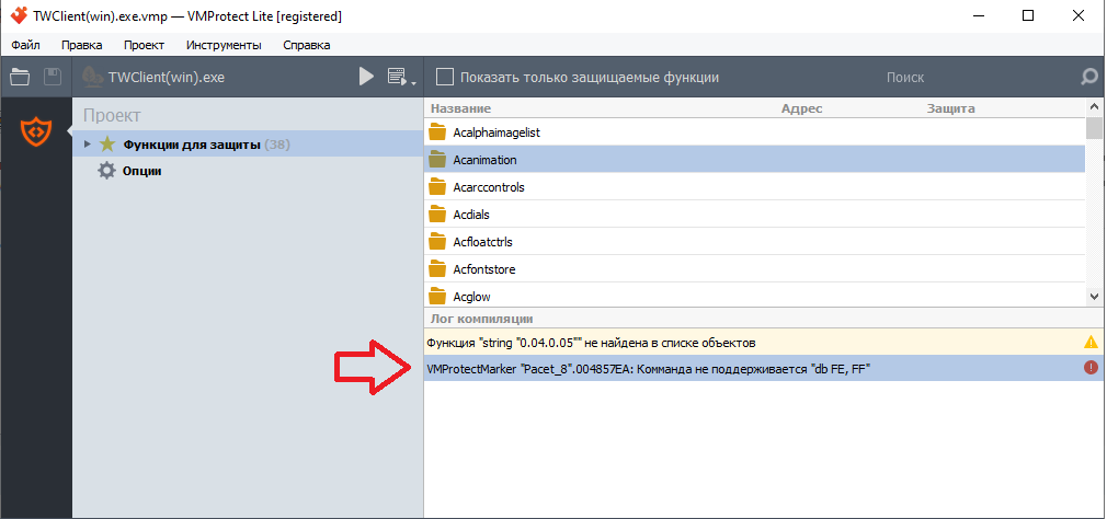

Добрый день.
много лет пользуюсь Вашим продуктом.
Но вот почему то сегодня некоторые приложения которые перезапоковались протектором перестали запускаться (то есть только те которые прям сегодня).
А на некоторые функции он начал писать ошибки.
но еще вчера отлично все работало, и хотел спросить за сегодня не чего не менялось и наверное проблема локально у меня ?=)

Тогда не подскажете что это за ошибка, что бы я хотя бы знал где искать. То данный модуль(Unit) я уже год нечего не менял, и вдруг такое :|

Сейчас проверил абсолютно все приложения(даже пустые проекты) после упаковки перестают работать, внезависемости какие были выбраны настройки защиты.
Если запускаю упакованное приложение на ОС7. операционная система выдает ошибку "APPCRASH". Win 10 не чего не выдает, просто не запускает.

в главном Unit, просто создаю левую глобальную переменную TStringList, и при создании формы в него пихаю случайный текст. И все начинает работать. Вобще не представляю где тут связь.
Re: Появились проблемы
Проблема в старых версиях скорее всего связана со SWITCH, у которых есть аж 2 вспомогательных таблицы:

Старая версия такое не умело парсить, поэтому количество адресов во второй таблице определялось эвристически, что могло приводить к дизассемблированию совершенно "левых" адресов.
