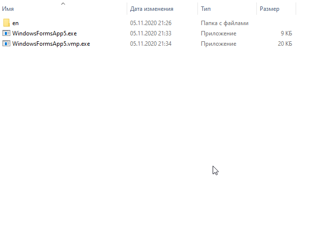

Post by Nalik »
Вот гифка с демонстрацией.
Если запускать обычный exe-шник, то все ок - язык английский (из ресурсов). Если запускать обфусцированную прогу, то язык по умолчанию - русский (так не должно быть).
