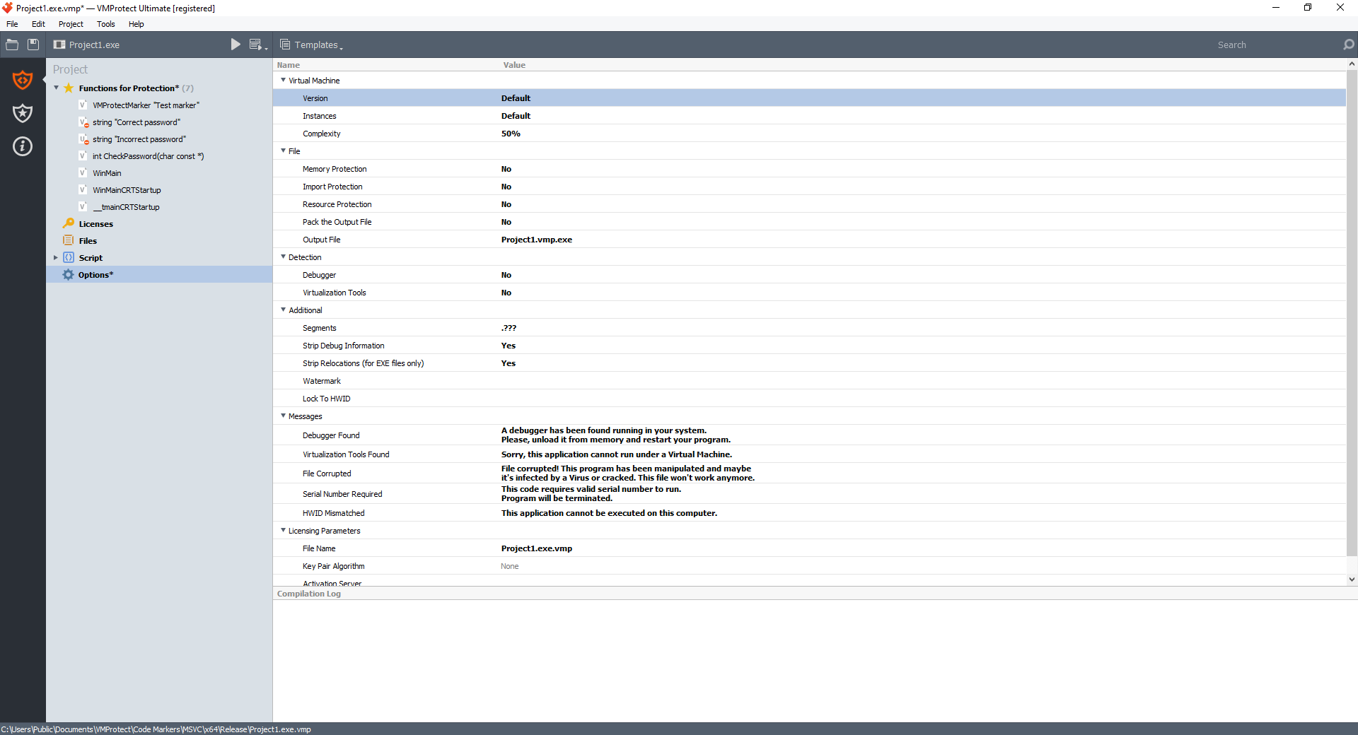

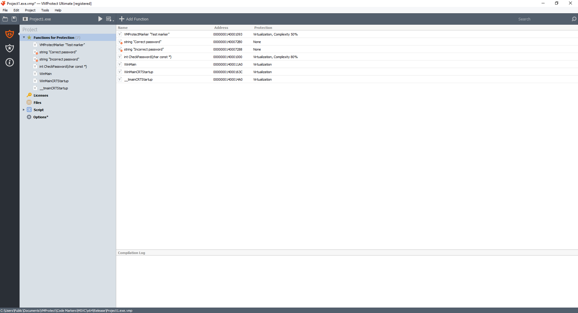

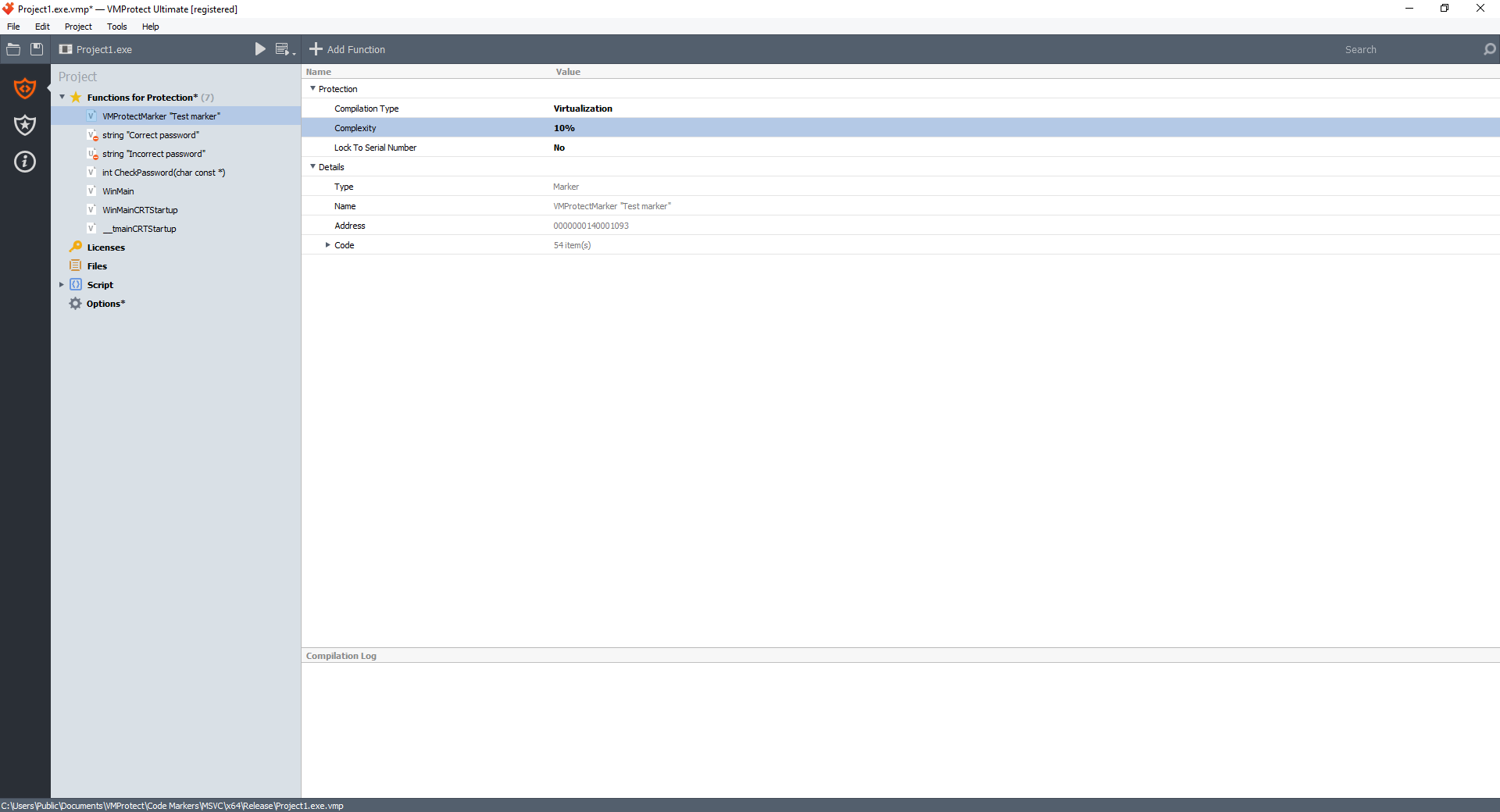

Версия 3.8:
- screen3.png (44.29 KiB) Viewed 9272 times
- screen1.png (65.84 KiB) Viewed 9273 times
- screen2.png (49.25 KiB) Viewed 9273 times

Настройки проекта:
Options - Virtual Machine - Version: Default / VMProtect 2.X
Options - Virtual Machine - Instances: Default / 1..10 (задает количество виртуальных машин)
Options - Virtual Machine - Complexity: None / 1..100% (задает вероятность создания "сложных" обработчиков внутри ВМ)
Настройки защиты функции:
Protection - Complexity: Default / 0..100% (при выборе Default используется значение из Options - Virtual Machine - Complexity)
Re: Планируемые обновления
а какая дефолтная сложность была в версиях до 3.8?Admin wrote:Options - Virtual Machine - Complexity: None / 1..100% (задает вероятность создания "сложных" обработчиков внутри ВМ)
этот параметр повышает предыдущую сложность до +100% (итого 200%) или наоборот, добавляет возможность опустить ее до нуля для ускорения выполнения кода?
0%а какая дефолтная сложность была в версиях до 3.8?
