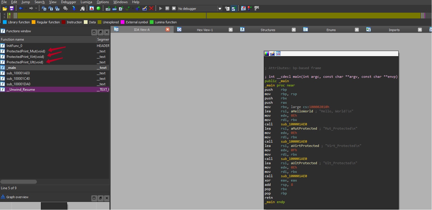

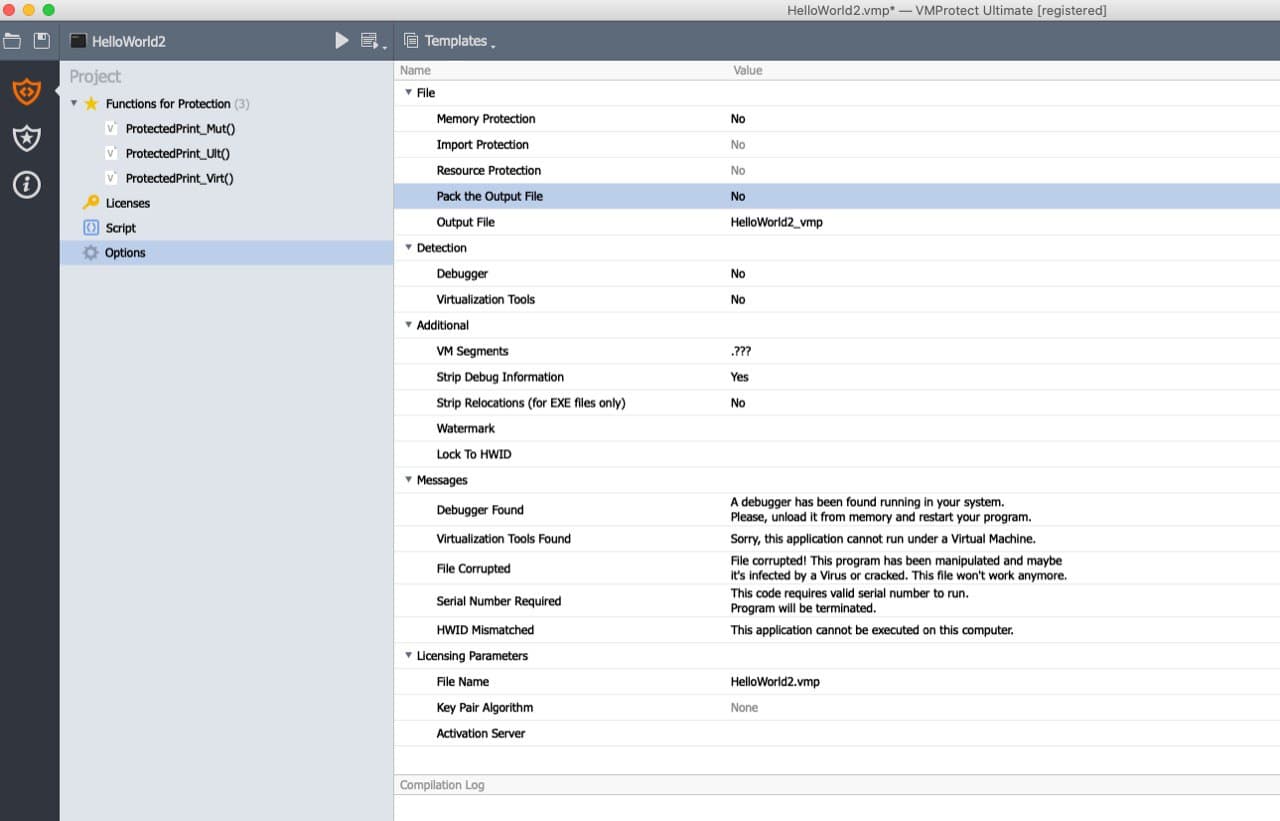

Мы обнаружили, что на MacOs версии нашего продукта после протекции VmProtect остаются видимыми имена функций. Во время протекции функция Strip Debug Information включена.

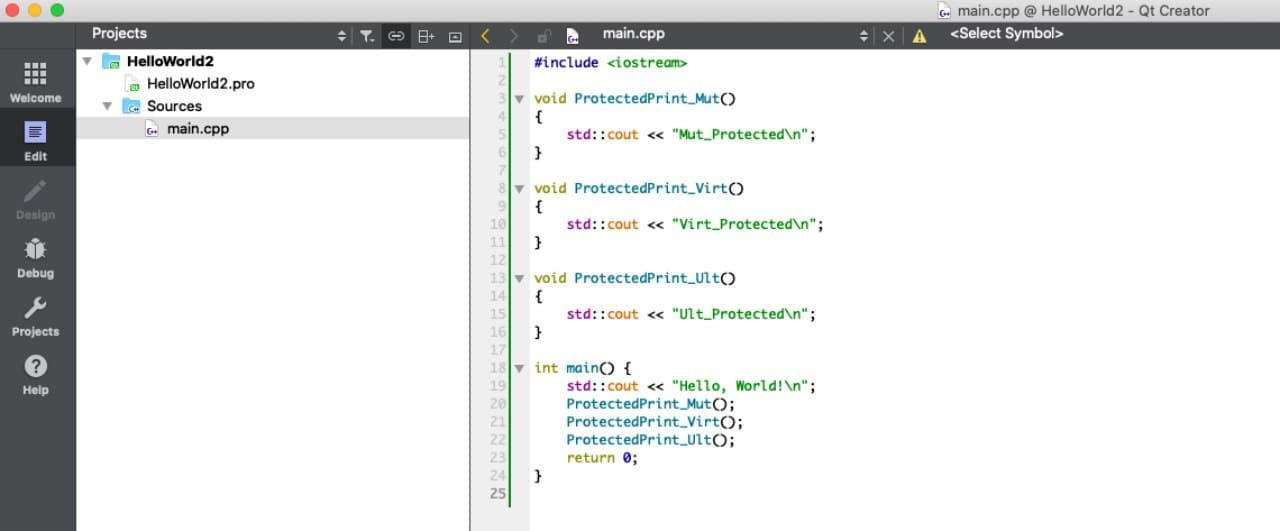

Мы проверили на простом приложении и получили аналогичные результаты.
Следует ли использовать эту опцию на МакОс вообще или стоит использовать опции компилятора по стрипу(либо утилиту strip).
И если использовать утилиту, то в какой момент ее использовать? До протекции или после?

А эти функции случайно не экспортируются?

Да, действительно. Функции в списке экспортных, хотя это exe файл.
Видимо присутствует базовая настройка билда от QtCreator.
Будем разбираться. Спасибо.
