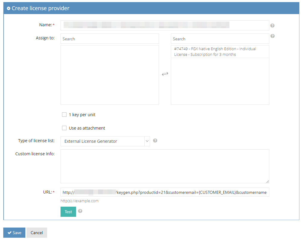

Добрый день,
Подскажите, пожалуйста, как и где указать ссылку для генерации кодов активации на стороне сервиса PayPro. Беру ссылку, которую сгенерировал сам WebLM, однако, PayPro не смог обработать эту ссылку.
The error occured due to your key generator being inaccessible.
Я так полагаю, что надо указывать еще логин и пароль, чтобы кто попало не мог получить ключ.
Спасибо

Спасибо.
С добавление агента стало лучше. Писем от PayPro о неудачной генерации кода активации больше нет. В веб сервере вижу корректную строчку с данными для генерации ключа.
[13/Apr/2022:15:11:09 +0300] "GET /keygen.php?productid=24&customeremail=john.doe%40payproglobal.com&customername=John+Doe&companyname=&quantity=1&orderref=5325930 HTTP/1.0" 401 - "-" "runscope/0.1"
Однако сервер отвечает 401 ошибкой, что говорит о неавторизованном доступе.

Помимо этого, PayPro ходит из под IP v6 протокола. А завести агента с IP для v6 в WebLM не предоставляется возможным.
