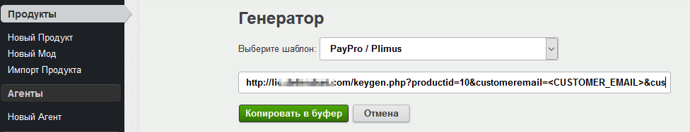

PayPro не принимает URL из WebLM. Захожу в WebLM -> Продукты -> Выбираю продукт, нажимаю Генератор, выбираю шаблон PayPro/Plimus, получаю URL для генерирования лицензии.

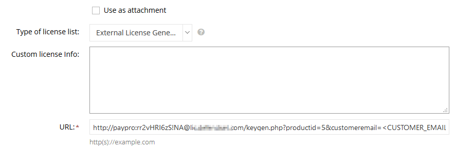

Теперь в PayPro захожу в License management, выбираю license provider, в нем указываю Type of license list: External License Generator и в URL вставляю сгенерированную WebLM строку, подставив туда имя пользователя и пароль агента.

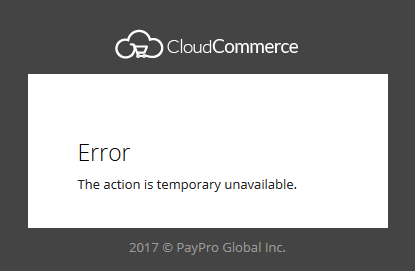

Нажимаю Save и получаю ошибку
Удалось установить, что проблема из-за угловых скобок, в которых содержатся переменные полей заказа. Если угловых скобок нет, то запись проходит без каких-либо осложненией. Подскажите пожалуйста полученую в WebLM адресную строку надо как-то дополнительно преобразовывать, может надо заменить <угловые скобки> на [квадратные]?
Re: Формат URL для PayPro
Похоже, что в новой панели они изменили формат для полей. Попробуйте использовать "{" и "}" вместо "<" и ">"

Спасибо, с фигурными скобками всё получилось, только вместо {QUANTITY} на указывать {PRODUCT_QUANTITY}.
